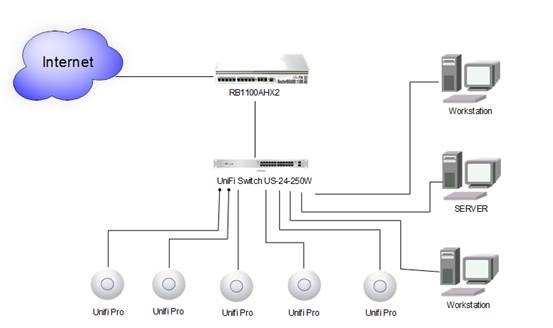

网络拓扑图
网络结构比较直观,首先RB1100AHX2接入运营商网络,下联US-24交换机,US-24交换机上面接入UAP-PRO,US-24并负责给UAP-PRO供电。Unifi控制器安装有几种选择,既可以安装在云端服务器上也可以安装在局域网内部服务器上。

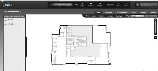

Unifi控制器操作
在站点里面将本餐厅的所有AP规划到该站点中。

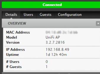

AP接入到交换机上面就可以从路由器上获取到一个IP地址

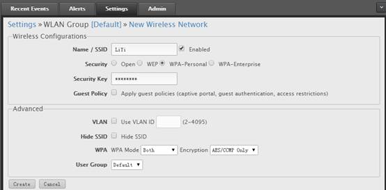

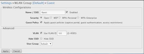

由于餐厅用户基本上都是来宾用户,而且分外部网络(给客人使用),内部网络(工作人使用),在站点无线网络处设置2个SSID(每个wlan group最多支持4个SSID),给来宾使用的SSID是不加密的,对应VLAN111,开启了guest隔离,每个来宾用户之间是无法访问的,提高网络安全性,并且在RB1100上面开启WEB认证。增加一个SSID,不设VLAN值,加设密码,给内部工作人员使用,配合无线PDA,实现与无线点菜系统对接,IP段和客人用的分开,这样就会增加安全性能。
来宾使用的SSID:
内部工作人员SSID:
